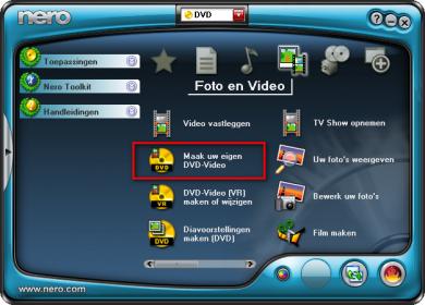

Smartstart is een manier om Nero op te starten. Die zit reeds in de versie 6. Ondertussen zit Nero al aan versie 9.
Open smartstart en klik rechts onderaan op het icoon van smartstart om de productinformatie te zien. Dan ga je naar de tab "serienummers" en bij "product" zie je de versie.
Open smartstart en ga naar de optie "Maak uw eigen dvd video" zoals aangegeven op de afbeelding 'nero01'.

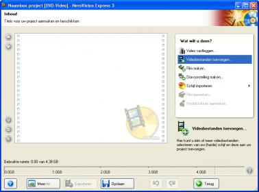

Selecteer dan "videobestanden toevoegen" (zie afbeelding 'nero02')
Blader naar de map waar je avi bestand staat en dubbelklik op het bestand.
Het bestand wordt nu geimporteerd.
Klik op "volgende" om verder te gaan en volg de instructies tot je het brandproces kan starten.
