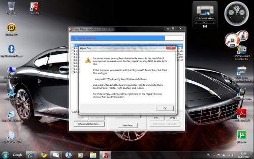

N.B. : gebruikers van Windows Vista en Windows 7 zullen eerst moeten rechtsklikken op HijackThis.exe en dan kiezen voor "Run as Administrator".
Kies 2.0.3 Beta.

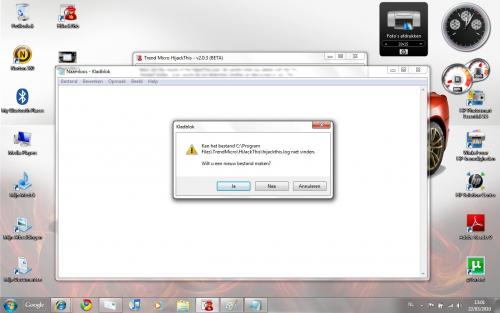

Het pictogram staat nu op mijn bureaublad, maar als ik rechtermuisklik op het pictogram staat er niet bij "run as administrator"
Wel: "openen", "compatibiliteitsproblemen oplossen" en "bestandslocatie openen".
Moet ik nu het bestand terug verwijderen en dan eerst kiezen voor opslaan en dan op de EXe rechtsmuisklikken?

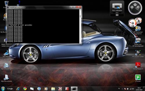

Start de computer op en tokkelt de hele tijd op F8 en je komt in veilig modus.
Probeer dan HJTInstall.exe
Ok het is gelukt vond de map eerst niet terug maar stond bij Trend Micro.
