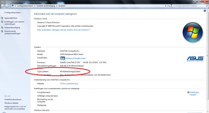

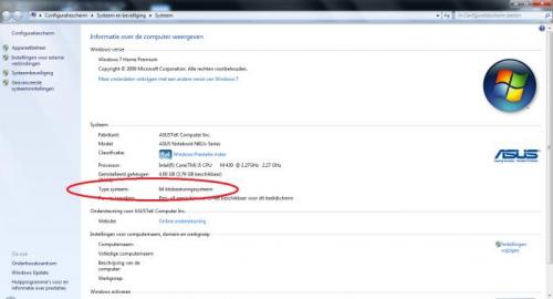

Hoe kan ik dat zien van die .. bits?
Sorry, maar ik ben een leek hoor!
je klikt links onderaan vanuit je bureaublad op je Windowssymbool...
In het scherm dat nu links onderaan verschijnt zet je je cursor op 'computer'...nu klik je RECHTS en dan selecteer je 'eigenschappen.
Je krijgt dan onderstaand scherm te zien, in de rode cirkel staat je systeem vermeld.
