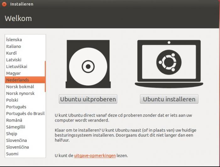

Als alles goed is gelukt krijg je een scherm met aan de linkerzijde een kolom waar je de gewenste taal kan kiezen.
We kiezen voor Nederlands.
Klik daarna op de knop Ubuntu uitproberen.

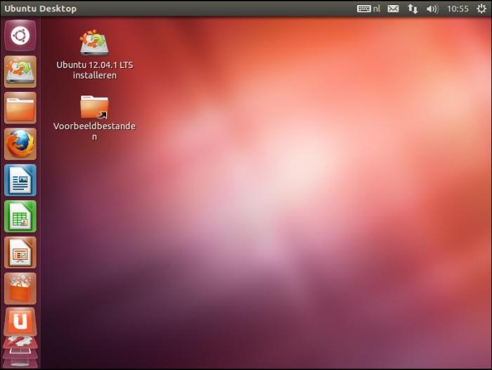

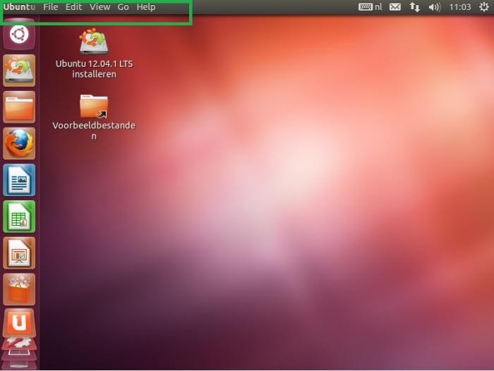

Als alle instellingen zijn geladen krijgen we het bureaublad van Ubuntu te zien.

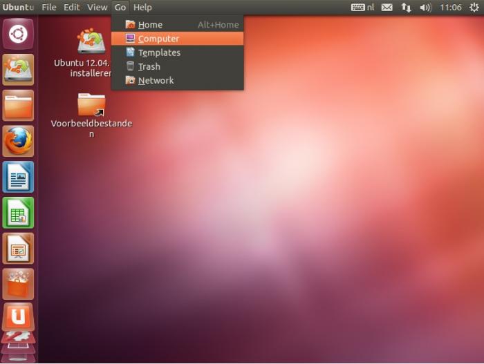

Om een overzicht te krijgen van de verschillende (harde) schijven in je computer doe je het volgende:
ga met de muiscursor op de grijze balk bovenaan het Bureaublad te gaan staan. Hierdoor zal er een menu verschijnen. Als het menu verschijnt, zal het onmiddellijk opvallen dat de vertaling niet altijd correct is verlopen.

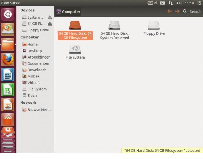

Klik op Go en daarna op Computer
In dit voorbeeld bevinden de Windows-bestanden zich op de harde schijf van 64GB. Deze wordt weergegeven als 64 GB Hard Disk: 64 GB Filesystem.

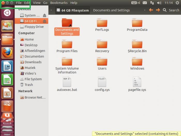

post-7171-1417705057,6685_thumb.jpgDubbelklik op de schijf om deze te openen. Je krijgt nu een overzicht van al je bestanden. Je kan nu bladeren naar de juiste mappen en bestanden en deze kopiëren naar een usb-stick of externe harde schijf.

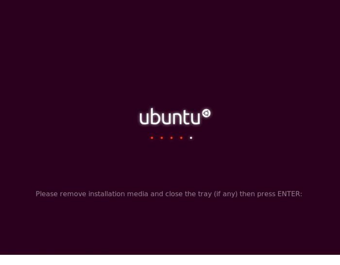

Om de computer af te sluiten klik je rechtsbovenaan op het tandwiel en kies je voor Afsluiten / Shutdown.
Er zal dan gevraagd worden om de cd te verwijderen. Doe dit en druk daarna op Enter om de pc af te sluiten.
