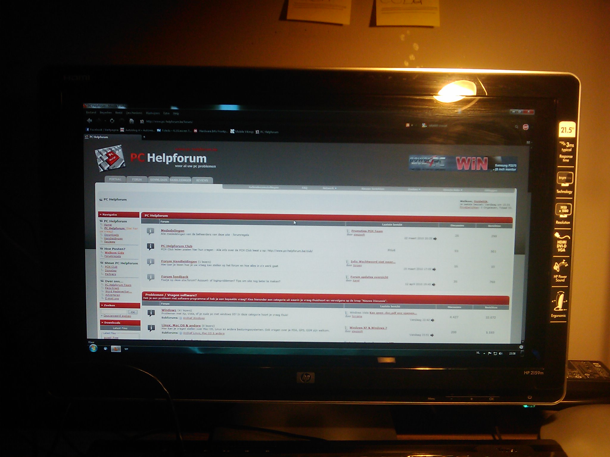

Mijn scherm, HP 2159m, heeft sinds de driver 10.2 van ATI randen zoals je op de eerste afbeelding in de bijlage kunt zien. Er is aan de zijkanten een rand van 2cm en onder- en bovenaan een rand van 1cm.

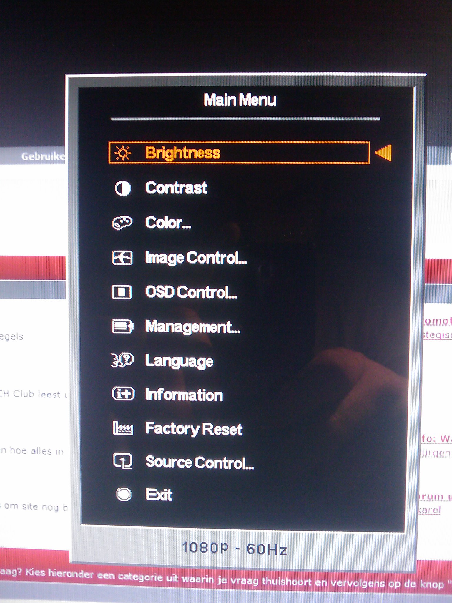

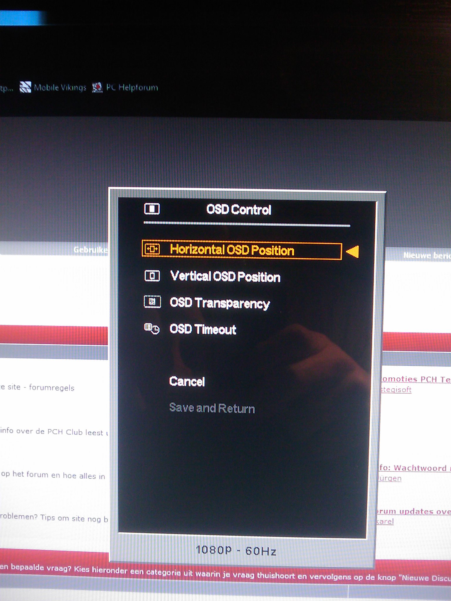

Ik heb zo goed als elke optie in het menu van het scherm zelf geprobeerd. Het menu vind het in bijlage 2 en het submenu voor positie van het scherm vind je in bijlage 3.
