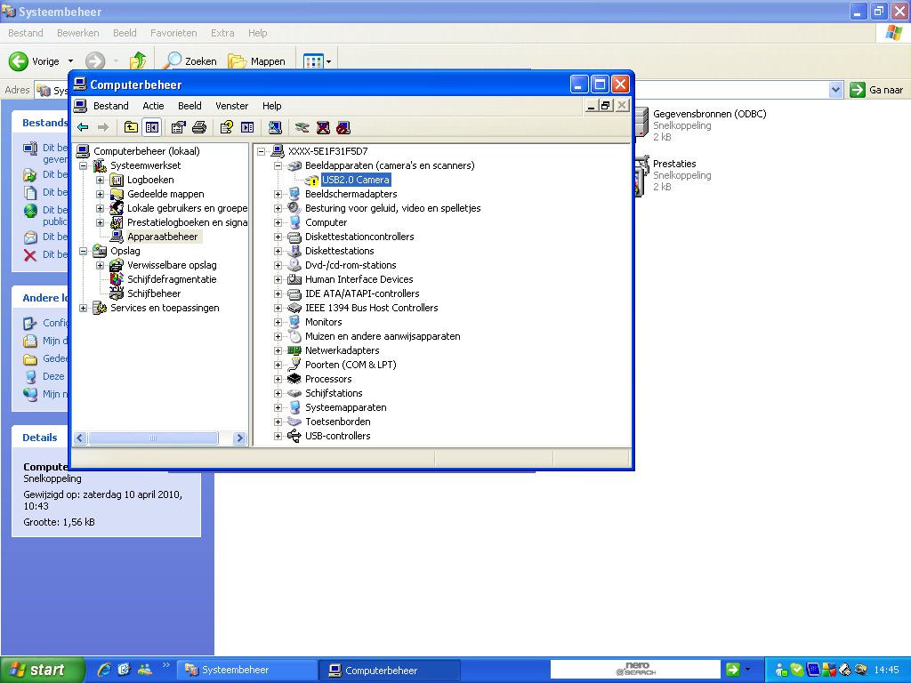

Heb weer een ander probleem. Tot gisteren werkte mijn camera. Ik heb een camera zonder cd-rom. Doordat ik vandaag de usb controllers heb verwijderd (omdat vooraan mijn usb poorten niet werkte) werkt mijn camera niet vandaag. Heb in bijlage het probleem toegevoegd. Kan iemand mij helpen.
Driver van de camera zoeken op het internet. Driver installeren. Camera aansluiten.
Zou moeten werken dan. Als je de specs (merk model) van de camera doorstuurt, zoek ik even mee.
