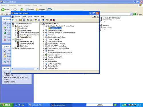

Ja, natuurlijk. Na je systeemherstel. Maar dan werken je frontale usb's niet.
Dus zou je terug de stappen moeten ondernemen die Wabbit poste. Waarschijnlijk krijg je dan ook die gele uitroeper terug, wanneer je je camera aansluit.

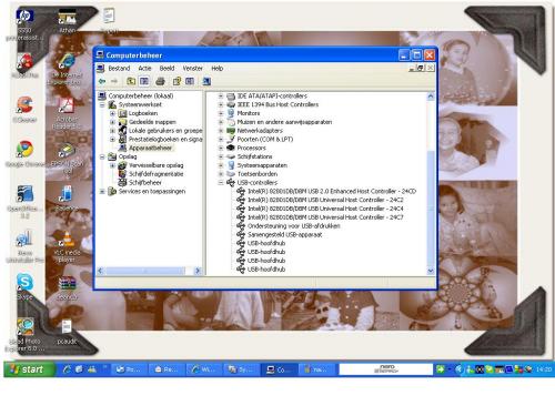

OK. We herbeginnen.
Koppel alle usb apparaten af.
Ga naar apparaatbeheer en verwijder alle usb controllers.
Selecteer de onderste vermelding, klik met de rechter muisknop en kies "verwijderen".
Herhaal dit tot alle usb controllers weg zijn.
Herstart de pc.
Normaal krijg je nu een melding dat er nieuwe hardware gevonden is.
Volg de instructies van de wizard om de drivers automatisch te zoeken en te installeren.
Na het installeren sluit je de usb apparaten aan de achterkant een voor een weer aan en laat voor elk apparaat de wizard "nieuwe hardware detecteren" lopen.
Aangezien je camera vroeger onmiddellijk werd herkend door Windows, zou dat nu weer het geval moeten zijn.
