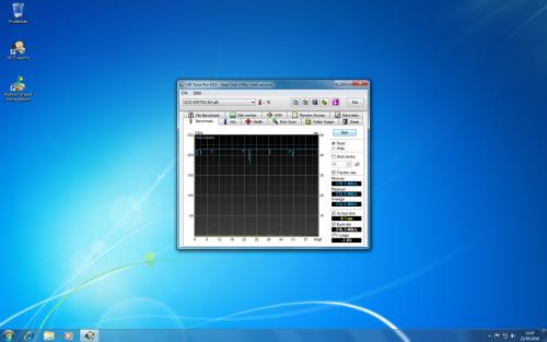

HDTune Benchmark:
Wat ons direct opvalt is dat we de gegeven leessnelheid van 250MB/s niet halen. We blijven steken op een 230 MB/s. Deze hebben we echter wel mooi constant met slechts een paar veranderingen. De veranderingen tot 16gB wijten we aan de temperatuur die nog niet optimaal was.
Als we dan naar de schrijfsnelheden zien, zien we direct dat we losjes over de opgegeven 70 MB/s gaan. We halen een gemiddelde van 82,7 MB/s. Dat is een dikke 12 MB/s meer dan de bedrijfsspecificaties. We zien wel dat er meer plotse verspringingen zijn in de schrijfsnelheid maar ze blijft wel grotendeels constant.
De toegangstijden zijn het paradepaardje van een SSD en dat zien we hier ook direct. De leestest is 5 keer uitgevoerd en gaf ook 5 keer 0,0 ms aan. Daaruit kunnen we enkel besluiten dat die onder de 0,05 ms zat en dat deze naar beneden werd afgerond. De toegangstijd is dus zeker te verwaarlozen voor het lezen. De toegangstijd voor het schrijven zitten we maar net iets hoger. Een kleine 0,1 ms. Deze waarde is dan ook weer zo goed als te verwaarlozen.

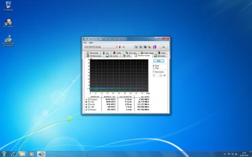

HDTune Random Acces Time:
Hier zien we waar een SSD in uitblinkt, de toegangstijden van de zeer kleine bestanden zijn heel klein. Zo klein zelfs dat we geen verschil zien tussen het lezen en schrijven van 512B en 4KB bestanden. Als we naar de grote bestanden van 1MB zien, dan zien we een leessnelheid van meer dan 247 MB/s. Hier zien we waarom Intel een leessnelheid van 250 MB/s opgeeft. Deze is dus de max. en word gehaald bij grote bestanden.
Wat ook opvalt is de schrijfsnelheid van 64KB bestanden. We halen hier een snelheid van bijna 97 MB/s. Als we dan nog eens terug denken aan de opgegeven snelheid van 70 MB/s, dan gaan we daar toch ver over met een goede 27MB/s meer.
De Random bestanden geeft een algemeen beeld en hier zien we dat we gemiddeld een leessnelheid van 245 MB/s en een schrijfsnelheid van 85 MB/s halen.
HDTune Extra tests:
Hier kunnen we niet naast het immense getal van meer dan 24000 IOPS kijken bij het zoeken. Een I/O word zo snel uitgevoerd dat de SSD nog niet eens de kans krijgt om op snelheid te komen. Als we echter naar grotere bestanden zoeken zien we wel dat het aantal IOPS daalt en we zelfs een tijd van 16,5ms bij het lezen en 48,1ms bij het schrijven halen.
Wat we ook zien dat heel typerend is voor een SSD is dat de locatie op een SSD waar we iets willen lezen of schrijven helemaal geen invloed heeft op de prestaties. Zo halen we 3 keer de waarde 3667 IOPS bij het lezen.

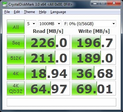

OCZ heeft vooral een grotere schrijfsnelheid. De grotere leessnelheid is niet zoveel meer. Maar aangezien de meeste een SSD gebruiken als bootschijf is de schrijfsnelheid niet echt een struikelblok, je gaat je software immers niet elke week opnieuw installeren.
Maar zoals Yannick zegt: De controller is het allerbelangrijkste. Momenteel is de sandforce serie de beste. Enkel die can Crucial (heb geen tijd om het op te zoeken welke het weer was) is nog een stuk beter. Die van Crucial heeft immers SATA600 nodig om zijn volledige snelheid te benutten.
De controller is ook de belangrijkste factor voor de toegangstijd, wat toch het grootste voordeel is aan een SSD tov een HD.
Voor controllers raad ik momenteel de JMicron ten zeerste af...
Nog een puntje voor intel is dat ze de beste prijs/gigabyte geven doordat ze zelf de controller + geheugen chips maken waardoor ze de prijs kunnen drukken.
Maar als je echt wilt weten hoe SSD's zich in praktijk zullen verhouden kun je het best kijken naar hun PCmark Vantage score. Die score geeft het beste weer hoe SSD's zich tov elkaar verhouden. Je moet wel oppassen dat je scores vergelijkt waarbij hetzelfde systeem is gebruikt. Anders kloppen ze niet.
De beste op dit moment, gemeten door HWI, is de OCZ Vertex 2 100 GB. Die kost wel ongeveer een €3,40/GB.
excuses voor de vele puntjes, ik heb gewoon getypt wat er direct in me opkwam :P
en natuurlijk heb je ook nog het verschillende geheugen, het trim commando en nog een ton aan andere dingen.
