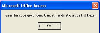

Ik heb een voorbeeld gemaakt in access 2003 doch het is het zelfde als in 2007
Op de laptop staat wel 2007
Je pakt de bestand in bijlage open met winrar
Open de formulier naam
Vul niks in het vak naam
Druk op enter
Je ziet nu een bericht.
Dit blijft duren tot je een naam invult in het vak naam
Open de formulier in ontwerpweergave
Klik met de rechtermuisknop op familienaam en dan op eigenschappen
Klik op tab gebeurtenis
Scroll wat naar beneden en dan ziet je bij focus Gebeurtenisprocedure en klik op ....
Nu ziet je de code.
Het is een eenvoudige code maar je kan ook zeer ingewikkelde code schrijven.
