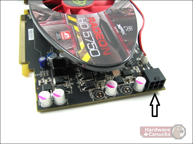

Ik heb hier een foto ter verduidelijking van de voedings aansluiting die dient gebruikt te worden.
[ATTACH]4674[/ATTACH]
Op de kabels van de corsair voeding zou je normaal stikkertjes hebben hangen waar iets op staat zoals PCI-E.

2) Heb je ook de 6-pins aansluiting aangsloten zoals Jean-Pierre laat zien in post #31?
