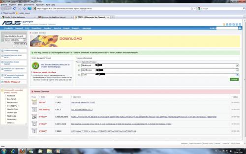

Ga naar de Support site van Asus.
Selecteer vervolgens Notebook-x50-x50v.
Bevestig die zoekopdracht en kies dan uw besturingssysteem.
Nu krijgt u een lijst met alle drivers voor uw laptop.
Selecteer daar Wireless-en daar kies je de bovenste download.
Na het downloaden moet je die driver installeren en dan de pc herstarten.
bij de 50 series staat geen X50V
