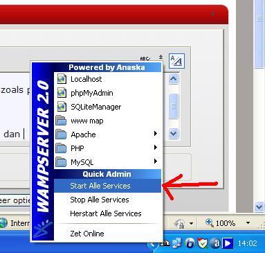

Verwijdert beiden programma.
Download wampserver 2.0
Met dat programma hebt je alles wat je nodig hebt zoals php, sql enz.
Je kan het installeren op welke partitie je wilt.
Ga naar de map en klik op wampmanager.exe
Dan start het programma.
Dan moet je onderaan rechts op icoontje klikken en dan alle service starten.
Als het icoontje niet meer rood is dan kan je op dezelfde manier op localhost klikken.
Hey! Bedankt Stegisoft!
Dat liep perfect! Installatie lijk een fluitje van een cent... haha!
