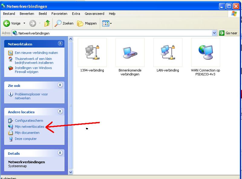

Bij XP
Via Start > Configuratiescherm > Netwerkverbindingen
Je kan daar nooit andere computer zien.
Je kan dat alleen zien in netwerklocatie zoals tekening.
Niet alles tegelijker tijd.
Stap voor stap doen.
