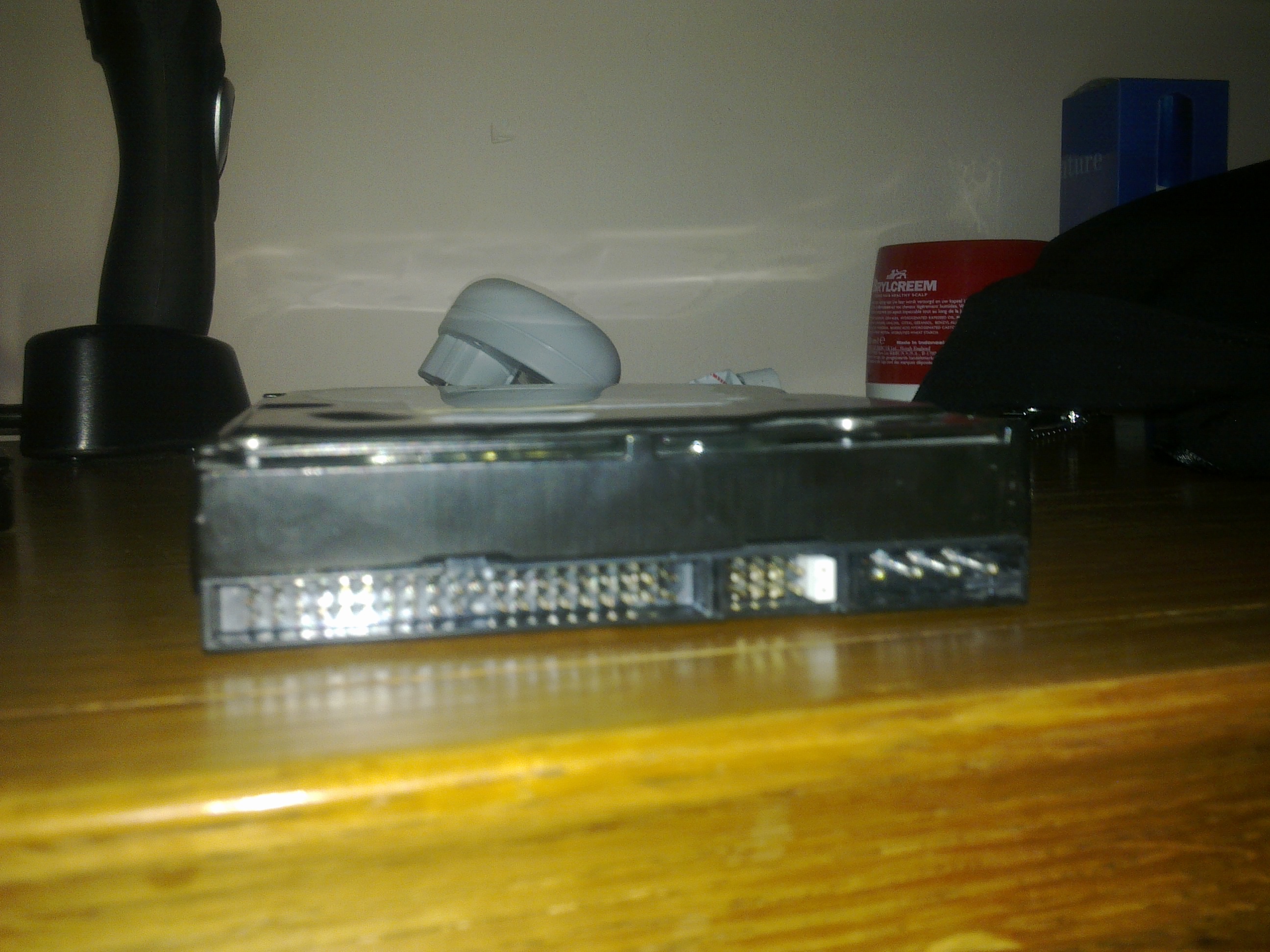

Heb je gekeken naar die jumpers?
Dit zowel bij de WD en de Samsung HD.
Maak eens een foto van de binnenkant van je pc en meerbepaald de achterzijde van de harde schijven.
Dan kun je die hier uploaden en weten we zo met welke schijven we te maken hebben en of de jumpers goed staan?

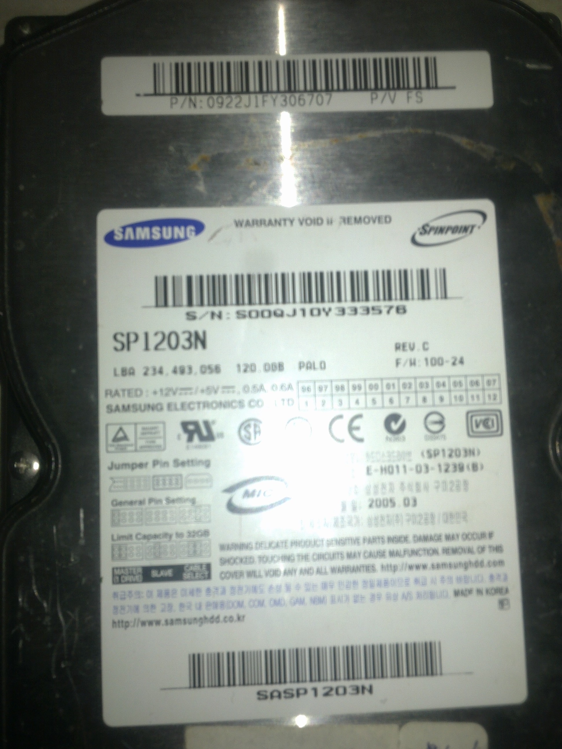

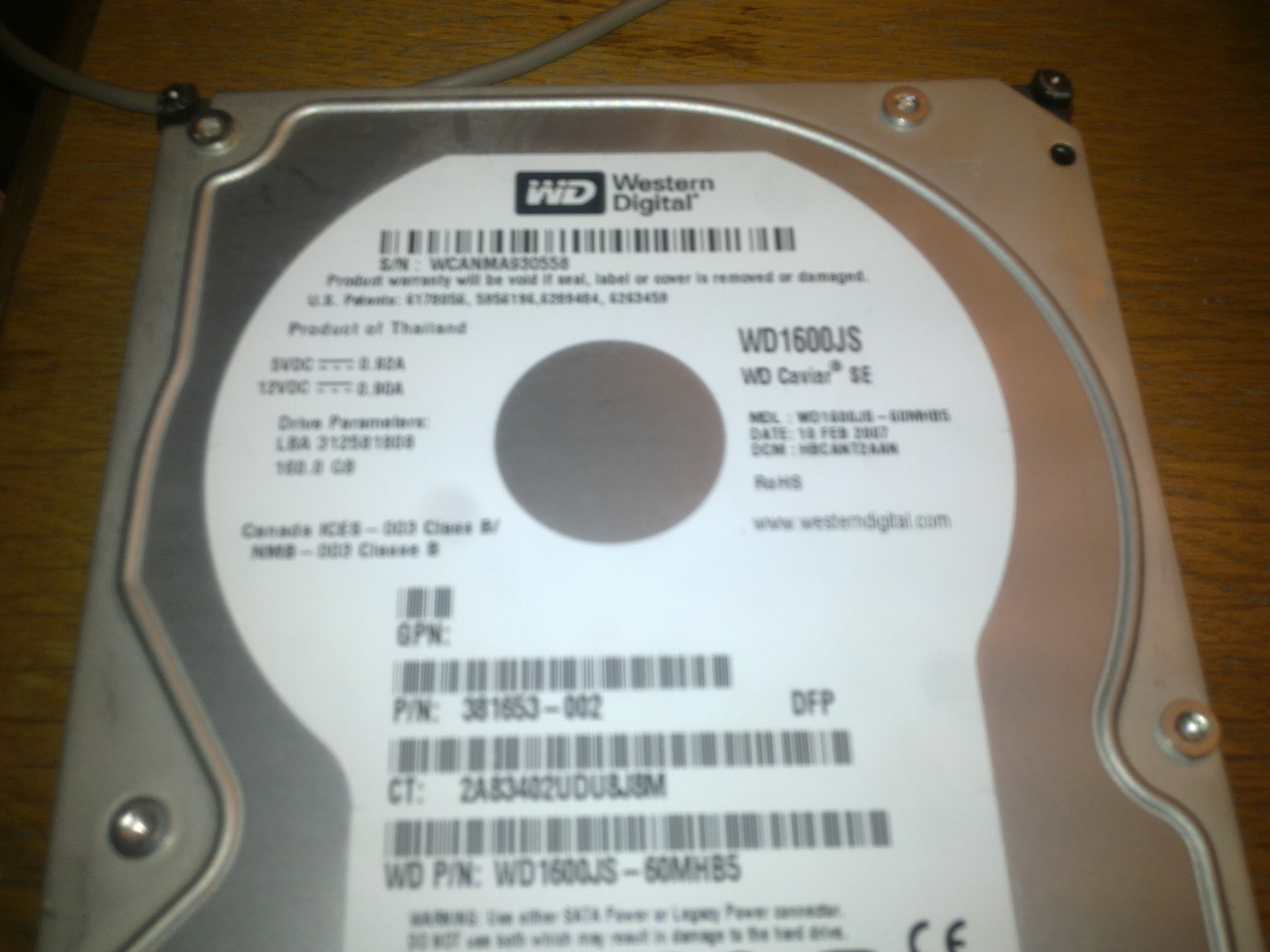

Daar is duidelijk te zien dat zijn C:\ disk 150Gb (160gb in Bios) groot is.(dat kan dus onmogelijk de Samsung zijn daar die maar 120Gb groot is)
aangepast door Jean-Pierre
Daar is duidelijk te zien dat zijn C:\ disk 150Gb groot is
Nee dat is een HD van een capaciteit van 160 GB, maar Windows geeft hiervan maar 149 GB weer. Het BIOS daarentegen zal 160 GB weergeven.
Ja en welke van zijn 2 harde schijven heeft er een kapaciteit van 160gb!!!
De WD volgens mij.
Dus dan trek ik de conclusie dat die best in orde is en dat dus wel degelijk de SAMSUNG de HD is die geen juiste waarde geeft in windows namelijk 32gb in plaats van de 120gb die hij normaal moet weergeven.
Die linkse foto is die samsung waar ik het over had.
Hoeveel jumpers staken er op want zie er maar 1?
Die Samsung is die als enige op de IDE kabel aangesloten?
Als dat het geval is dan moet je die jumper die achterop de HD zit verplaatsen naar de uiterst linkse pinnetjes.

IDE
[ATTACH]4809[/ATTACH]
