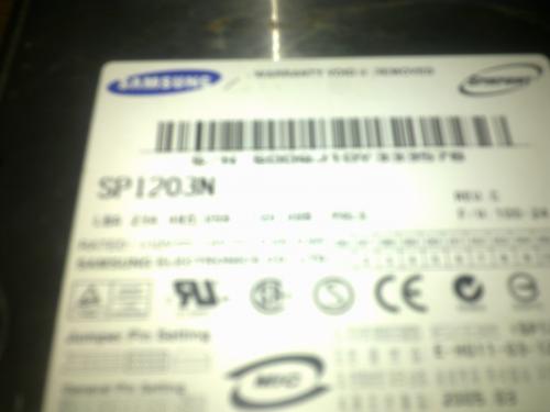

Haal de cd brander eens van de kabel af en kijk dan of de HD wel word gezien in windows.
De volgorde waarop je de kabel gebruikt is ook van belang.
Blauw= moederbord
Grijs= slave toestel
Zwart= Master toestel
  • Reacties 66
@bommelaarke
Ga eens naar je BIOS --> Main
En kijk daar eens zie afbeelding
Multi -sectors transfers of deze op Maximum staat
Smart monitoring op Enabled of Disabled
dus als ik het goed begrepen heb moet de blauwe kammetje in de (moederbord) de grijze de (slave toestel) dus in een hardeschijf waar de jumper op slave stand staat en de zwarte in de andere hardeschijf en die jumper moet op master staan?
Ja dat klopt,maar die zo genaamde andere HD kan evengoed een cd/dvd lezer zijn.
In ieder geval zijn we aan het afwijken van uw probleem.
Vandaar dat ik nu even voorstel om ENKEL die samsung HD (in master mode) aan die IDE kabel te hangen.
Kijk nu of al dan niet de juiste waarde in windows word weergegeven.
