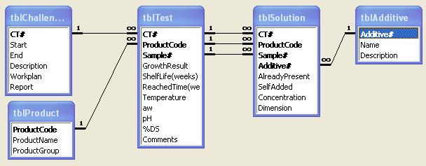

ik ben een database aan het maken, waarbij het zoekscherm gebruik maakt van een complexe query. De database is een productendatabase. Ieder product heeft zo zijn naam, groep etc. Maar in ieder product zitten bepaalde stoffen, additieven genoemd. Nu is het ook zo dat ieder additief weer in een ander product kan zitten. Een veel op veel relatie dus (zie bijlage relaties.jpg).

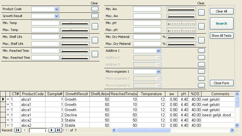

Nu is het zo dat in het formulier gezocht moet kunnen worden op alle eigenschappen van het product. Alles werkt goed, behalve de additieven. Ik kan de additieven wel werkend krijgen, maar dan krijg ik dubbele records (zie bijlage formulier.jpg). CT#, ProductCode en Sample# samen zijn de sleutel, die moeten uniek blijven, nadat de gebruiker gezocht heeft op de producten. De additieven hoeven niet direct in de selectiequery getoond te worden, maar moeten wel gebruikt worden om op te selecteren. Waar de additieven wel getoond kunnen worden is bijvoorbeeld in een subquery.

Relatie tblTest en TblSolution
Je geeft maar liefst 3 relatie en dat kan niet in qeury.
Relatie CT# met CT# is voldoende.
tblTest weet dat er ook een relatie is met productcode.
Draai aditieven eens om.
Daarbij is uw databasemodel verkeerd.
3 unieke sleutel vindt je ook op de andere tabel en dat kan geen uniek zijn.

Echter ik denk niet dat de sleutel het probleem is. Het is namelijk ook zo dat een CT# meerdere keren voor moet kunnen komen in tblTest, want een CT# bevat meerdere productcodes en ieder product meerdere samples. Nu kan dit ook opgelost worden met een autonummer, maar dan stuit ik op dezelfde problemen als in mijn eerste bericht.
In tblSolution maken 4 velden deel uit van de sleutel. Dit komt omdat er naast CT#, productcode en sample er nog een ander veld mee doet. En dat is het additief. Ieder sample kan namelijk meerdere additieven bevatten.

Het zou zo beter zijn:
Bij tblTest
Verwijderen Sample
Bij tblSolution
verwijderen CT
verwijderen ProductCode
Relatie
TblSoltution relatie met procductcode in TblTest
Nu hebt je overal maar slechts 1 relatie en toch weet access hoe mee omgaan.

Ik zou de relaties inderdaad op die manier kunnen veranderen, maar dan krijg ik dubbele sleutels, aangezien in tblTest iedere test (ct) meerdere producten heeft en van ieder product meerdere monsters (samples) genomen wordt. Als ik sample weg zou halen kan er nog maar 1 sample per product ingevoerd worden, terwijl dit er wel 20 moeten kunnen zijn. Enig idee hoe ik van dat probleem af zou kunnen komen?
Laat staan het feit dat ieder sample ook weer verschillende toegevoegde stoffen heeft (additieven).
