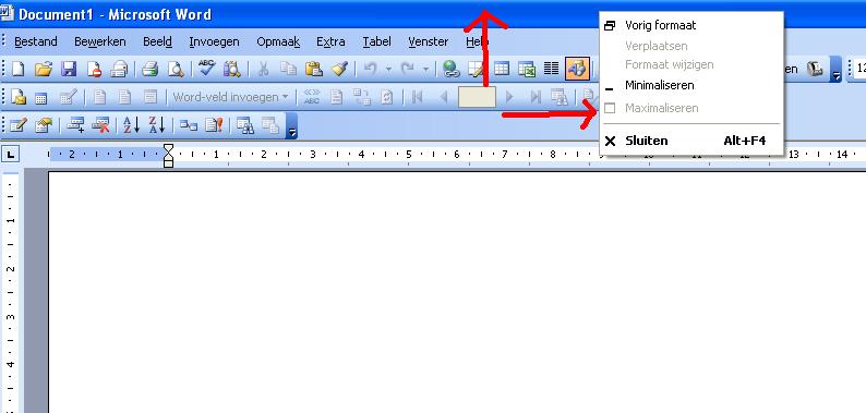

Open Word (geen bestand openen)
Bovenaan op de blauwe balk klik je met de rechtermuisknop op verplaatsen
Nu kan je met de muis verplaatsen tot het goed staat.
Dan opnieuw doen maar dan op maximaliseren.
Dan opslaan en geeft een naam.
Sluit Word.
Probeer een eens een Word-bestand te openen.
zie je hem nog wel in je eigen scherm?
anders kan je onderin de balk ook met rechts klikken op het pictogram van word en dan kiezen voor verplaatsen, dan moet u enkel de muis nog maar bewegen en dan komt hij weer tevoorschijn
