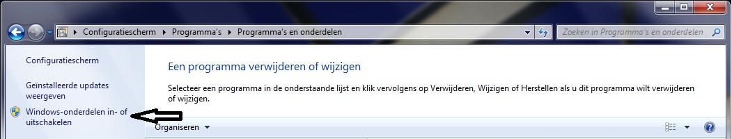

Om één of meer programma's in of uit te schakelen ga je naar Start-Configuratiescherm-Programma's-Programma's en onderdelen.
Klik nu aan de linker zijde op de vermelding "Windows onderdelen in of uitschakelen".

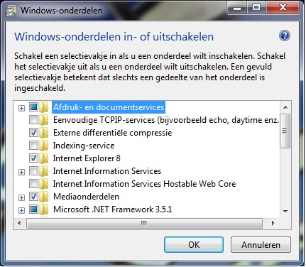

Er opent dan een nieuw venster met een overzicht van de diverse Windows onderdelen waaronder Internet Explorer 8.
Verwijder hier de vinkjes voor de programma's die je wilt uitschakelen en klik vervolgens op OK.
Het later weer inschakelen van diverse programma's en functies gaat op dezelfde manier.
Overigens kun je hier ook de gadgets uitschakelen door het vinkje te verwijderen voor 'Windows gadget platform'.

Met de optie "Windows onderdelen in of uitschakelen" verwijder je geen onderdelen maar zoals het woord zegt "Schakel" je ze in of uit.
Eens uitgeschakeld kun je ze steeds terug inschakelen ook.;-)
Inderdaad. Maar bij "Windows onderdelen in- of uitschakelen" kan je ook het vinkje wegdoen bij "Windows Search". Als je dat doet, zal je merken dat je Start menu geen zoekbalk meer heeft.
Je kan inderdaad dan terug het vinkje plaatsen bij "Windows Search" zodat je terug een zoekbalk op je Start menu hebt.
