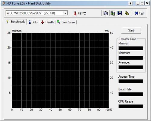

Wat je ook nog kan doen is je harde schijf testen.
Download en installeer de HD Tune.
Start HD Tune op, doe de surface test en kijk de health (smart status) na.

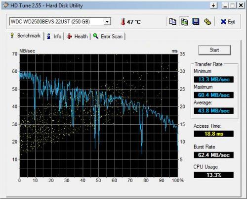

Start daarna de benchmark en plaats een afbeelding van het resultaat samen met de resultaten van de andere tests in een volgend bericht.
heb maar enkel deze tabbladen; benchmark, Info, health, Error scan.
Ben nu bezig met de benchmark.
surface test hoe moet ik dat doen?
Sreen van benchmark bij gesloten als ook health tekst.
Heb me de pro versie geïnstalleerd want de health werkt niet in de andere versie.

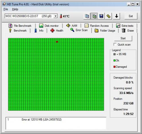

Met "surface scan" bedoelde ik de "error scan".
Kan je die nog doen en het resultaat posten?
De benchmark grafiek vertoont een normaal beeld.
De health geeft enkel waarschuwingen maar we zullen de resultaten van de error scan afwachten.
aangepast door kweezie wabbit
Zoals ik al vreesde is er een sector op de harde schijf beschadigd. Als net daar bestanden zitten die windows nodig heeft, gaat dat voor problemen zorgen.
We gaan proberen dit te fixen.
Ga naar start - uitvoeren , typ cmd en klik OK om het opdrachtprompt te openen.
Typ CHKDSK C: /R en druk de enter toets.
De harde schijf zal nu gecontroleerd worden, de beschadigde sector wordt gemarkeerd zodat er nadien geen bestanden meer op geschreven worden en de bestanden die nog te herstellen zijn, worden gerecupereerd.
Dit proces kan een tijdje duren, zeker bij grote schijven.
Als je nog andere partities (schijven) hebt op dezelfde harde schijf (bvb een D scjijf), herhaal je deze procedure voor elk van die partities en je vervangt de letter C door de letter van de schijf die je wil controleren.
Ok CHKDSK heef een tijdje geduurd maar tis goed verlopen en alles loopt hier vlotjes, hout vast houden, Bedankt voor de hulp :top:
Voorlopig opgelost.
