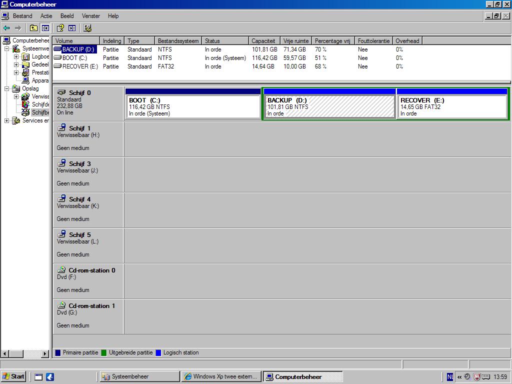

Ontkoppel de mediadisk en ga naar configuratiescherm - prestaties en onderhoud - administatieve werkset - computer beheer - schijfbeheer.
Vergroot het venster zodat er geen schuifbalken meer zijn, maak dan een schermafbeelding en bewaar deze op je harde schijf.

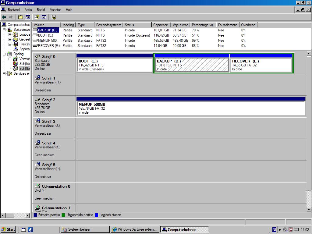

Koppel de mediadisk aan en ververs de gegevens van het schijfbeheer.
Maak ook hiervan een schermafbeelding en bewaar ze op je harde schijf.
Voeg beide schermafbeeldingen toe als bijlage aan een volgend bericht.
Misschien zou ik me beter beperken tot pen en papier :)... kan je me even zeggen hoe ik die jpg's kan bijvoegen? Vanuit kladblok kan ik dingen hierin zetten, maar dat is gewoon copiëren en dat lukt voor dit niet....
sorry.. Ik had gekeken bij Handleidingen en had de FAQ's over het hoofd gezien. Hierbij de twee printscreens... alvast heel hartelijk bedankt voor alle hulp.

Vergelijk beide afbeeldingen en let vooral op het bestandssysteem van de iomega.
Zodra de memup is aangesloten, wordt het bestandssysteem van de iomega niet meer aangegeven (herkend). Daardoor is deze disk in principe onbereikbaar.
Doe hetzelfde maar in omgekeerde volgorde. Dus eerst de memup aansluiten en een afbeelding maken, dan de iomega ook aansluiten en weer een afbeelding.
