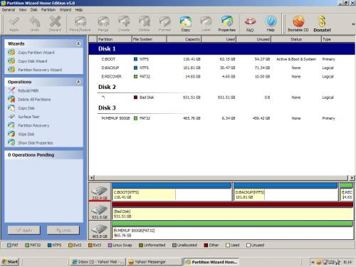

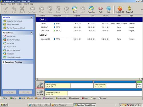

Zo hier de twee printscreens hoewel ze er allebei hetzelfde uitzien. Bij het inschakelen van de iomega na de memup, komt onderaan het scherm een ballonnetje met de melding die USB apparaat wordt niet herkend... edm.. maar dat slaat niet op bij de prinstscreen.
Echt vreemd hé... hoe zou dit komen?
Op de schijf0 (interne harde schijf) staan drie partities.
Kan je ergens zien of en welke hiervan primaire (primary) partities zijn?

Hoi Kweezie.... ik voeg hierbij de print van de partition wizard... hopelijk is dit het juiste... Heel hartelijk bedankt voor het zoeken naar een oplossing ... ik ben echt onder de indruk.
Heel bizar. Zodra de memup aangesloten is, wordt de iomega niet meer herkend.
