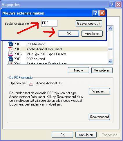

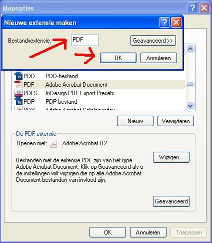

Als er geen bestandtype staat in mapoptie dan zou het kunnen dat adobe beschadigd is.
Probeer het volgende:
Ga naar mapoptie
Klik op nieuw
geeft PDF
Klik OK
Klik nu op PDF en ga naar c:\programma files\adobe\
Daar moet je een map dat reader of zoiets staan.
Open de map en klik op de reader
Dan ok.
Nog eens OK.

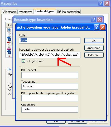

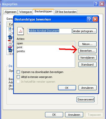

Je gaat naar de mapopties, open de tab bestandstypes en je selecteert de nieuw aangemaakte PDF.
Klik dan op de knop geavanceerd
Selecteer de actie open (of maak ze nieuw aan)
selecteer en klik bewerken.
In het 2de kader ,zet je deze vette tekst
"C:\Program Files\Adobe\Reader 9.0\Reader\AcroRd32.exe" "%1"
vink het vakje "DDE gebruiken" aan in het 4de kader zet je AcroRd32 en in het onderste kader zet je System
Bevestig met OK
Als je de actie nieuw aanmaakt, zet je in het bovenste kader Open en in het onderste kader zet je deze vette tekst
en je vinkt het vakje "DDE gebruiken" aan.
Bevestig met OK
Nu zou het moeten werken.

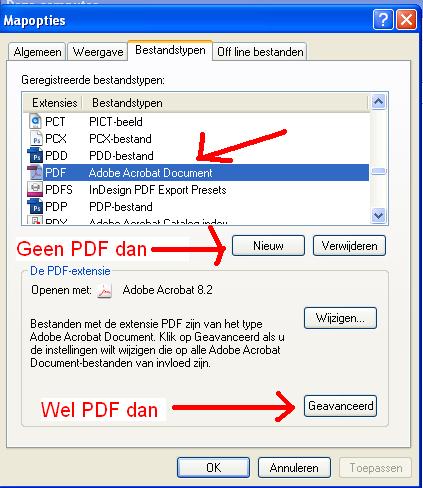

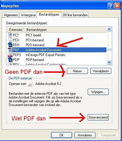

Hi
Nou dit staat er dus in dat scherpje Algemeen weergave bestandtypen
nieuw verwijder
wijzigen
terugzetten
ok annuleren
Maar dus geen
geavanceerd die je dan kunt aanklikken
Hoe je moet doen zoals Kweezie wabbit zegt staat in bijlage.
Wel de tekst in bericht 8 gebruiken en niet mijn tekst van de tekening want ik heb een andere versie. van pdf.
