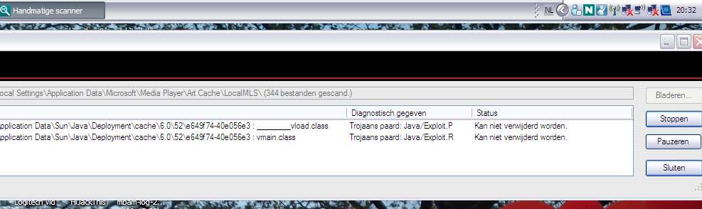

ik heb weer eens ee probleempje met mn comp.. ik heb de logs hieronder toegevoegd. Ik heb een volledige systeemscan met mbam(meer dan 5(!)uur!) gedaan, vreemd genoeg zegt hij dat ie niets kan vinden. Mn norman security suite zegt dat 2 trojaanse horsies(java.exploit.P & java.exploit.R) gevonden heeft maar die niet kan verwijderen. Ik heb zelf al alle java elementen getracht te verwijderen, maar hij blijft deze melding geven.
Ook blijft ie bij de norman scan maar aangeven dat ie bepaalde windows elementen niet kan unpacken?

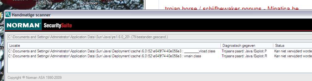

Hai Kape! thanxs voor je wederom snelle reactie :) Ik kon geen oude java dingetjes meer vinden, dus ik heb m gedl/ en geinstalleerd. Nu net de norman weer aangezet en hij geeft dezelfde melding(zie screenprint)

Hai ! inmiddels is de Norman er nu net weer overheengegaan,(wat een..he? ;) en idd, weer hetzelfde bericht..2 trojaanse paarden.. wat moet ik nu doen? ! fijne avond!

ps, heb net de norman aangezet, en die geeft eigenlijk gelijk aan dat er nog een java virusje opzit..stom he! heb een abbo bij norman tot 2011, dus tis geen freeware!

screenprintje norman toegevoegd
Maak deze vetgedrukte map eens eerst leeg :
c:\documents and settings\Administrator\Application Data\Sun\Java\Deployment\SystemCache\6.0\52
... en laat Kaspersky dan eens opnieuw scannen.
heb in middels die map gevonden en alles (tot aan application) een voor een verwijderd. ga m nu weer ff scannen!
