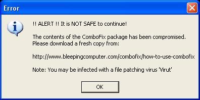

Dan heb ik - helaas - héél slecht nieuws. Op basis van je logs is het duidelijk dat je met een Virut-infectie worstelt. Het infecteert legitieme exe-bestanden, dus ook al je programma's, enz ...
SystemLookup - Global Search
Het slechte nieuws is dat bij een Virut enkel een format en herinstallatie een goede oplossing is, alle andere pogingen zijn een verloren zaak. Lees hierover even dit verhaal :
Spyware
Kortom 80% van de exe-bestanden zijn geïnfecteerd hier. Dus, indien je een backup neemt van je bestanden vooraleer een format en herinstallatie te doen, zorg ervoor dat je geen backup neemt van exe, scr, html, htm, asp, php bestanden, want ook deze zijn allemaal geïnfecteerd.
Succes ermee.
