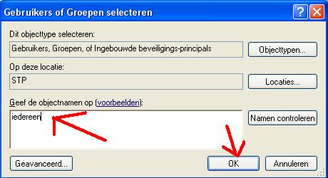

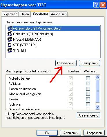

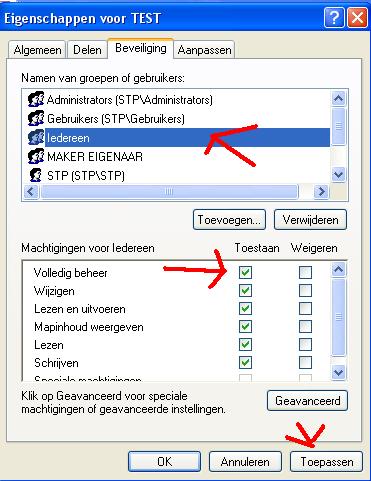

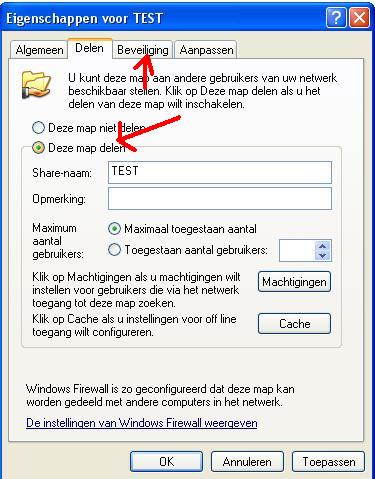

Wilt je een map delen in Windows 7 dan zo doen:
Opgelet: dit geldt alleen als je wachtwoord hebt uitgeschakeld.
Met de rechtermuisknop op delen met thuisgroep (lezen en schrijven)
Opnieuw met de rechtermuisknop op eigenschappen
Klik op tab Beveiliging en dan op bewerken klikken.
Klik op toevoegen en geef in het vak iedereen en klik op OK
Nu ziet je in het vak de rechten bij toestaan.
Mag iedereen daar komen van uw netwerk dan geeft je volledige beheer en klik op toepassen en dan op OK en nog eens OK

map delen was idd in XP ook gelukt.
