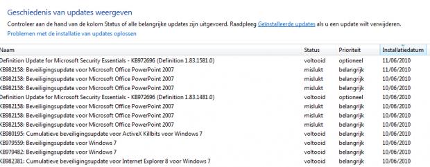

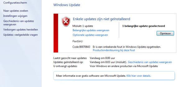

Hello -- ik heb een probleem met een update van Win office , deze :
KB982158: Beveiligingsupdate voor Microsoft Office PowerPoint 2007
Elke keer als ik die update probeer te installeren krijg ik de vermelding dat het mislukt is :viking:
Zie de 2 bijlagen !
Hoe kan ik deze update in mijn systeem vinden en verwijderen , waarom ?
wel omdat elke keer als ik mijn comp. opstart ik de melding krijg dat er een nieuwe update te wachten staat voor installatie :stupid:
Bedankt.

Maar na CCleaner 3 maal laten draaien was die update nog niet verdwenen en installeren faalde ook :sad
Heb dan maar toch diene nieuwe download gedaan van het win bestand en proberen te installeren , maar ik krijg de vermelding :
The installation of this package failded .
Wat nu ?
