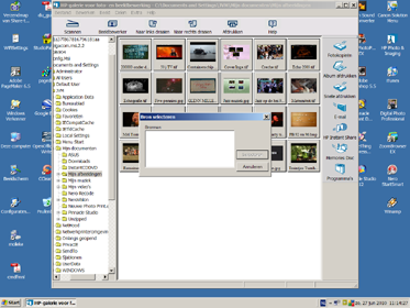

DE scanner verschijnt niet in het onderdeel hardware v configuratiescherm.Had ook al geprobeerd langs apparaat toevoegen v scanners en faxapparaten zonder gevolg.Heb hierbij een schermafdruk gemaakt v d opstart v d software,zoals je kan zien verschijn hij niet in het selectievenster wij hij normaal zou moeten staan.Alvast bedankt,grtjs Jos;-).
Ontkoppelt de scanner van de usb
Ga naar configuratiescherm / hardware
Volgt de instructie maar en ga naar de map waar je de driver hebt staan en probeer op die manier te installeren.
