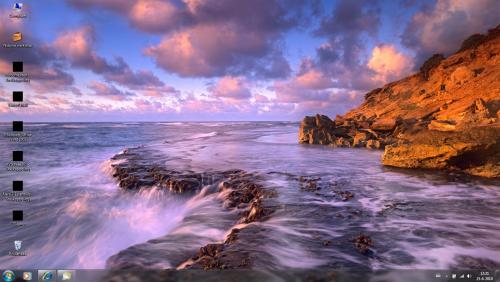

Ik ga hier proberen om een screenshot van mijn bureaublad toe te voegen.
Misschien 'n ander ideetje?

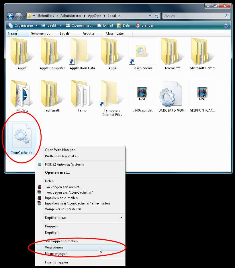

Uiteindelijk draait alles om het bestanden 'IconCache.db' dat is te vinden in de map 'C:Gebruikers<uw naam>AppDateLocal' (zie afbeelding) . Eerst zorgt u – via een venster van de Windows Verkenner – er voor dat u de verborgen en de systeemmappen te zien krijgt. Inderdaad, dat gaat via de 'Mapopties' en het tabblad 'Geavanceerd'! Daarna gooit u het genoemde bestand weg... Vervolgens de PC opnieuw starten en dan zijn alle iconen weer netjes!
[ATTACH]5155[/ATTACH]
