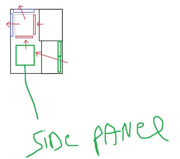

zie de bijlage.
De blauwe fans zijn bestaande fans.
De rode fans monteer je op de mugen.
De pijlen zijn de richting waarop geblazen word :-)
De fan aan de onderkant is optioneel, die aan de rechterkant zou ik wel doen.
Bij de mugen zit inderdaad 1 fan
zie de bijlage.
hmm, had gehoopt dat het schetsje wat duidelijkheid zo brengen maar het het mij wat verward ( niet slecht bedoeld uiteraard, vind het heel fijn dat je de moeite doet ;-) )
Die "rode" fan is blijkbaar niet naar het zijnpaneel gericht, maar naar het " frontpanel" ?
Ok, heb uw schets wat "aangepast "... de groene kadertjes stellen de fans voor die ik aan het bijbestellen ben en die er dus nog bij komen
En ja, ik ben een amateur op het gebied van bewerken ;-)
mvg
zo kan het ook, fan op de sidepanel is niet echt nodig als je een goede airflow van voor naar achter hebt.
in mijn tekening heb ik da ook geen sidepanel ventilator meegenomen
