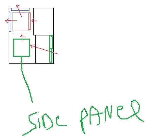

Het beste volgens mij is dat je een goede doorvoer hebt van voor naar achter.
Vooraan dus intake-schyte naar achter gericht-en achteraan outtake.
Zo heb je een goede airflow.
Die fan in het zijpanneel staat die ter hoogte van de grafische kaart?
Indien ja dan zou ik die ook als outtake nemen om wat extra warmte van die kaart af te voeren.

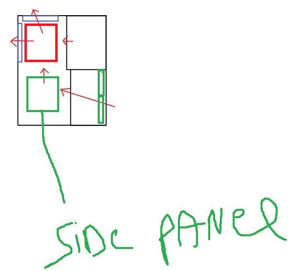

denk dat als je de fan in het zijpaneel gebruik je hem het beste op de videokaart kan laten blazen, koele lucht die door de videokaart zelf weer naar buiten word geblazen.
Als je hem naar buiten laat blazen dan neem je dus ook de koude lucht weg van de koeler die net aan de voorkant naar binnen gezogen is.
Je wilt eigenlijk dat de lucht enkel van boven en van achteren afgevoerd word, en van voren en van onderen aangevoerd word.
Zorg dus voor een goede airflow van voor-onder naar achter-boven
Had het er net met jean pierre op msn over, de fan op het zijpaleen hoeft NIET geplaatst te worden.
Als je er toch eentje plaatst laat je hem het best de koude lucht van buiten naar binnen blazen.
