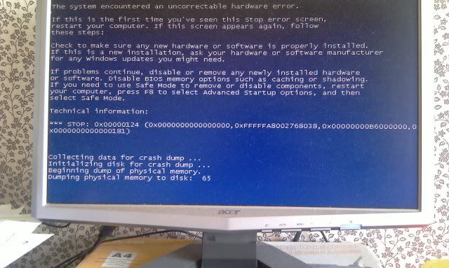

Sinds een paar dagen heb ik last van een BSoD met mijn Windows 7 (64-bit) als mijn computer enige tijd aan is. Dit zelfs zó erg geworden, dat gelijk nadat mijn computer helemaal is opgestart, het meestal nog geen 5 minuten duurt voordat ik het beruchte blue screen te zien krijg met de error-code: Stop: 0x00000124 (0x0000000000000000,0xFFFFFA8002768038, 0X00000000B6000000, 0X0000000000000181)
Hieronder een foto van de melding.
Wie o wie kan mij helpen? Ik zit echt met mijn handen in het haar omdat ik dus nu niet op mijn computer kan werken. Uitgerekend rond de finale. :(
Dit is een hardware fout maar moeilijk te achterhalen welke hardware de fout genereert.

Ik heb er een nieuw probleem bijgekregen. :( Heb één strip van mijn interne geheugen verwijderd. De computer werd zoals gewoonlijk opgestart en de bluescreen error kwam zoals gebruikelijk kort nadat de computer volledig opgestart was. Deze keer is er echter een nieuwe error-code zoals hieronder staat aangegeven.

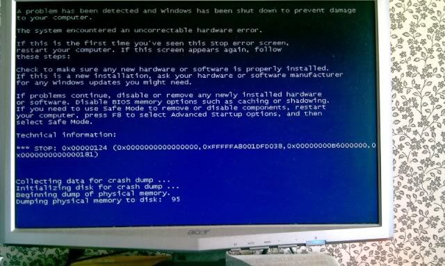

Heb weer een andere strip van mijn interne geheugen verwijderd en krijg wéér een andere error code. Zie hieronder:

1ste screen is dezelfde error als uw laatste screen.
Die tweede daarentegen screen geeft een probleem met een driver van uw grafische kaart weer.
Hebt u de mogelijkheid om die kaart eens te vervangen door een andere of om die in een andere pc te testen?
