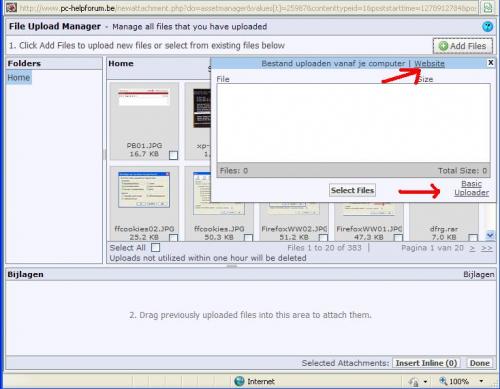

Kan printscreen niet lezen.
Je kan beter uploaden.
Klik hier onder op meer optie
Scoll naar beneden
Klik op beheer bijlage
Klik op Basic uploader
Dan uploaden
Even wachten
Je ziet uw afbeelding.
Venster sluiten.
Reactie versturen.
