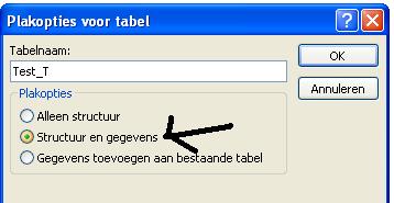

Dat hangt af hoe je dat ingesteld had bij kopie.
Als je alleen stuctuur had aangegeven dan ben je het kwijt.
[ATTACH]5508[/ATTACH]
