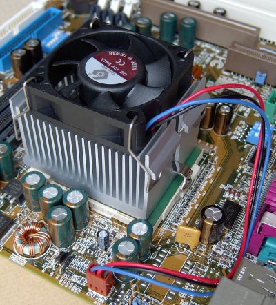

hey ik heb een hp d530 onlangs overgeplaatst in een rechopstaande kast.
Nu heb ik er ook een andere cpu koeler opgezet omdat de oude op mijn voeding blaast.
maar nu komt mijn probleem. als ik de pc opstart gaat de cpu koeler even draaien en daarna geeft de pc een melding van "cpu fan not detected" en daarna stopt de fan met draaien. HEEEELP
Hebt je niet vergeten de 3 pins of 4 pins stekker op de moederbord te plaatsen?
Je mag niet eender welke nemen maar volgens de handleiding van de moederbord.
Normaal staat er ook cpu fan op de moederbord.
Meestal is dat rechts bovenaan.
ja alles zit goed aangeslotenmaar probleem is ondertussen al opgelost heb de casefan nu gebruikt om cpu te koelen die is even groot als de koeler di eer normaal opmoet en die detecteert hij wel. maar nu heb ik een ander probleem i.v.m. mijn temperatuuren.
