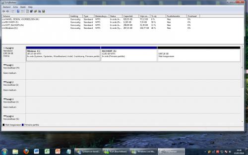

Hoe kan ik mijn C partitie vergroten in Windows 7 via Schijfbeheer.
Zie in bijlage de printscreen. Er is 1097 GB Niet-toegewezen.
Ik wil die 1097 Niet-toegewezen ruimte toevoegen aan mijn C.
Maar als ik rechtsklik op C: in Schijfbeheer, krijg ik niet de optie "Volume uitbreiden", maar wel "Volume Verkleinen".

Zelfs als ik van de "Niet-toegewezen ruimte" (dus die 1097) een partitie maak, kan ik nog niet kiezen als ik rechtsklik op c voor "partitie vergroten" , zelfs niet na toepassen en herstarten.
Ander programma proberen? Wat doe ik fout
Je kan de C slechts uitbreiden als er naast de C nog niet toegewezen ruimte is en dit is hiet niet het geval.
Je zal in 3 stappen moeten werken.
stap 1 de niet toegewezen ruimte toevoegen aan de F
stap 2 de F verkleinen zodat de vrije ruimte naast de C komt
stap 3 de C uitbreiden met de vrije ruimte.

Als je schijfbeheer van windows gebruikt, weet ik niet of de schijfletter wijzigt maar met Partition Wizard blijven de schijfletters onveranderd en hoef je geen axtra stappen de doen.
Met Partition Wizard ga je als volgt te werk.
Start het programma op, selecteer de F partitie en klik in het menu Operations op move/resize partition.
In het venster dat dan opent, zie je onder de balk die de schijf voorstelt, 3 invulvakjes.
In het onderste vakje staat hoeveel niet toegekende ruimte (unallocated space after) er is na de F .
Zet deze waarde op 0 (nul)
Klik op OK.
Selecteer dan de C partitie en klik in het menu weer op move/resize partition.
Op de balk van de schijf zie je nu een grijze zone na de C partitie.
Sleep met de muis nu de rechterkant van de C partitie tot op het einde van de grijze zone.
Klik op OK.
Links onderaan in het kadertje Operations Pending staan nu 2 lijnen.
Klik onder dat kader op Apply (toepassen), bevestig dat je de acties wil uitvoeren en sta toe dat de pc herstart wordt.
Na het herstarten worden de aanpassingen uitgevoerd en je kan het verloop volgen op het scherm.
Als de aanpassingen zijn uitgevoerd, zal de pc opnieuw opstarten met de nieuwe schijfindeling.
