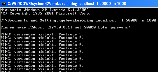

We zullen eerst eens testen of je netwerkkaart nog goed is.
Ga naar start - uitvoeren typ cmd en druk OK.
Typ in het opdrachtprompt ping localhost -l 50000 -n 1000 en druk enter.
Nadien krijg je een overzichtje met het aantal verzonden pakketten, aantal ontvangen pakketten en het aantal verloren pakketten.
Kan je het aantal verloren pakketten in een volgend bericht plaatsen.
Ik heb de tekst eerst gekopieerd en geplakt om er zeker van te zijn dat de tekst klopte, toen werd er een foutmelding gegeven. Ook als ik de tekst zelf typte kreeg ik een foutmelding, in de bijlage staat een er een afbeelding van.
[ATTACH]5788[/ATTACH]
Dat neem ik aan dat ie stuk is, omdat ik eerst wel internet had en dus neem ik aan dat lan-netwerkkaart driver wel geïnstalleerd is. Wat moet ik nu doen?

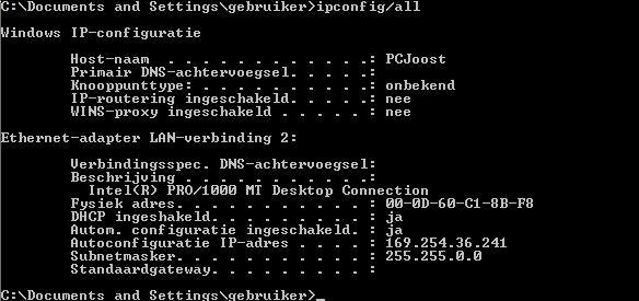

Ik heb de log nog eens nagekeken en er klopt iets niet.
Ga naar start
Typ in uitvoeren dit: cmd
Typ nu achter > dit: ipconfig /all
Kan je de screen geven waar lan-verbinding staat. Eventueel scrollen.
