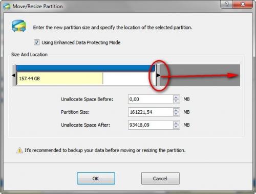

hier een schermafbeelding, zodat duidelijk wordt hoe de partitie 9New volume F)
post-16098-1417704136,8534_thumb.jpgbij de C schijf toe te voegen, hoop dat ik het goed gedaan heb.

Je wil dus de F schijf bij de C schijf voegen.
Volgens de afbeelding staat er ongeveer 65 MB aan gegevens op de F schijf.
Open de verkenner, ga naar de mappoties en vink aan dat ook de verborgen bestanden moetne getoond worden.
Begin met alle gegevens die op de F schijf staan, over te zetten naar de C schijf.
Open Partition Wizard en maximaliseer het venster.
Selecteer de F schijf en klik aan de linkerkant in de kolom Operations op delete partition.
Selecteer de D schijf en klik in de kolom Operations op move/resize partition.
Je ziet nu een balkje met links de D schijf en rechts een grijze zone.
Sleep de D schijf helemaal naar de rechterkant zodat de grijze zone aan de linkerkant komt en klik OK.
Selecteer de C schijf en klik in de kolom Operations op move/resize partition.
Je ziet nu een balkje met links de C schijf en rechts een grijze zone.
Sleep de rechtergrens van de C schijf tot aan het einde van de grijze zone en klik OK.
Links onderaan bij operations pending zie je nu 3 lijnen en de knoppen Apply en Undo.
Tot hiertoe is er nog niets gewijzigd aan je partities en kan je nog alles annuleren met "undo" en herbeginnen.
Als je zeker bent van de wijzigingen, klik je op "apply" en bevestig met "yes".
Waarschijnlijk ga je nu een foutmelding krijgen omdat de partities in gebruik zijn.
Kies dan voor de optie "restart now".
Partition wizard zal je systeem afsluiten en herstarten en bij het herstarten de wijzigingen aan de partities uitvoeren.
Belangrijk is dat je de pc NIET afsluit zolang Partition Wizard bezig is.
Wees geduldig want het kan even duren maar je kan de vorderingen volgen op het scherm.
Na het uitvoeren van de wijzigingen zal Partition Wizard je systeem opnieuw herstarten.
Na deze herstart zijn je partities aangepast.

Ik heb de procedure gedaan, maar bij mij ziet het er iets anders uit.
Denk wel dat ik het nu kan samenvoegen bij de C schijf, alleen mijn vraag is HOE?post-16098-1417704140,6636_thumb.jpg

Je hebt de ganse C partitie verplaatst i.p.v te vergroten :-)
Je ziet nu een balkje met links de C schijf en links een grijze zone.
Sleep de linkergrens van de C schijf (dit is de scheiding tussen de C schijf en de grijze zone) naar links tot aan het begin van de grijze zone en klik OK.
Links onderaan bij operations pending zie je nu 1 lijn en de knoppen Apply en Undo.
