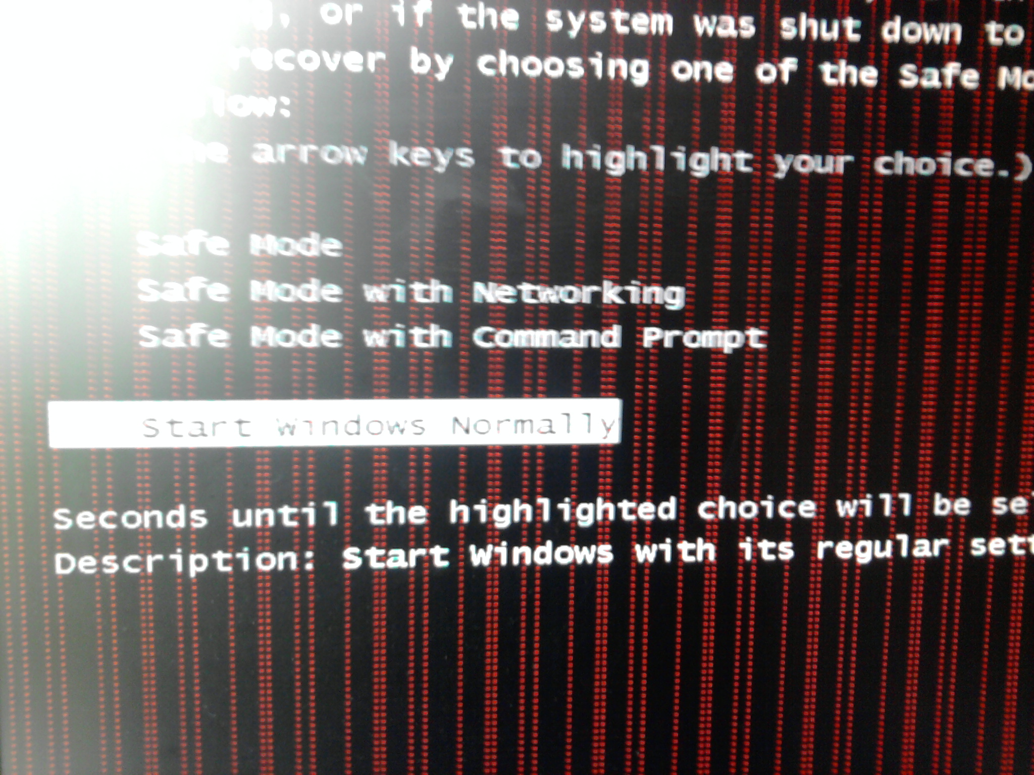

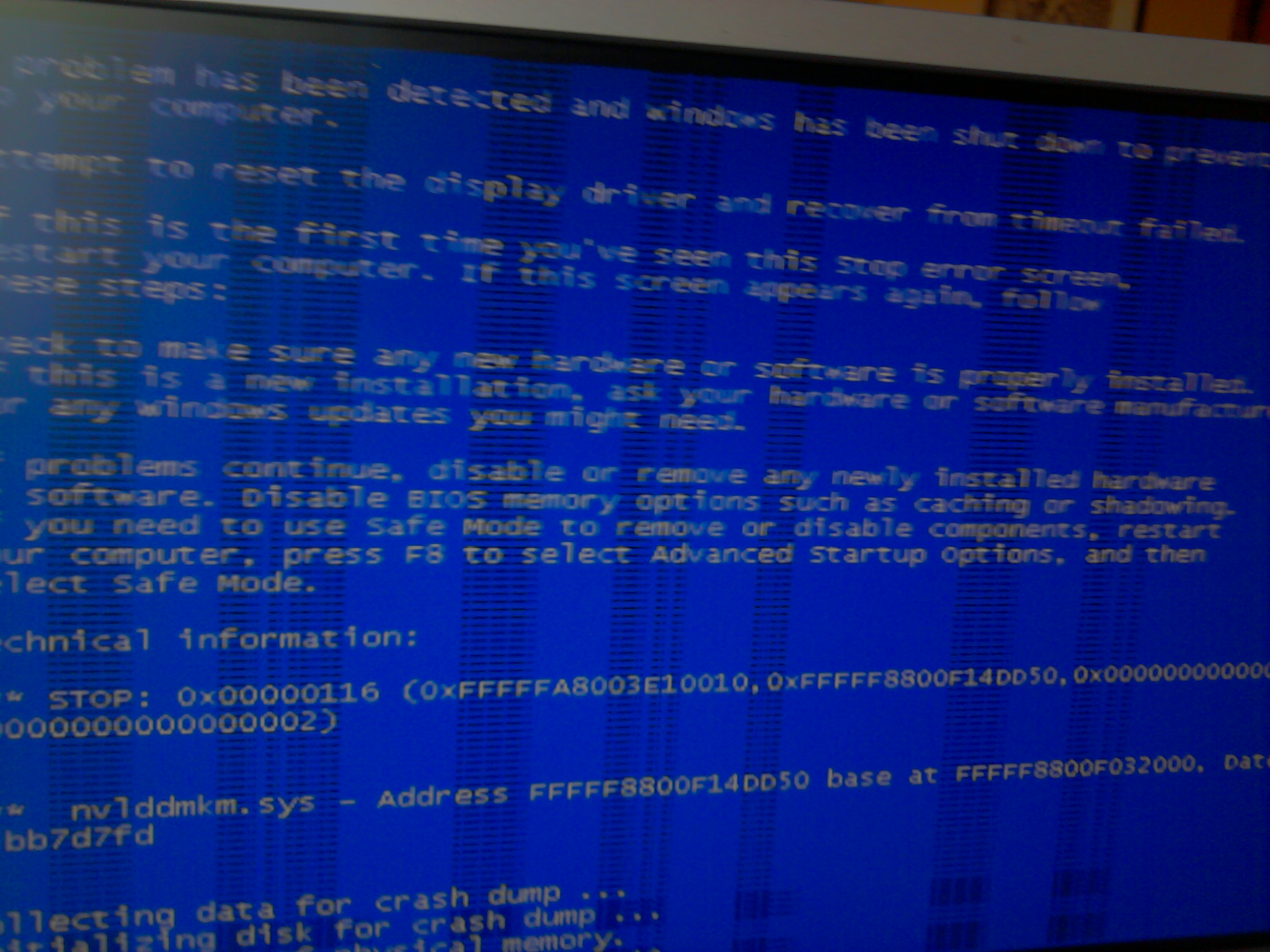

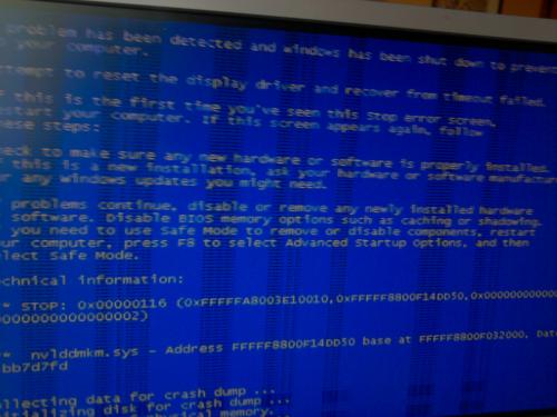

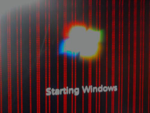

Gisterenavond was ik bezig achter mijn computer toen opeens er allemaal rode strepen op mijn scherm kwamen. Het scherm ging even uit en toen kwam er een BSoD waarvan er een foto in de bijlage zit. Daarna viel hij uit en herstartte hij. Hij werkte (wel met rare strepen) tot aan het opstarten van Windows. Daar vroeg hij of ik in veilige modus wil gaan, en ik koos gewoon opstarten. Toen toonde hij even de opstartanimatie en daarna viel het scherm weer uit met een BSoD als gevolg. Ik heb hem afgesloten met de "aan/uit" knop.

Update:

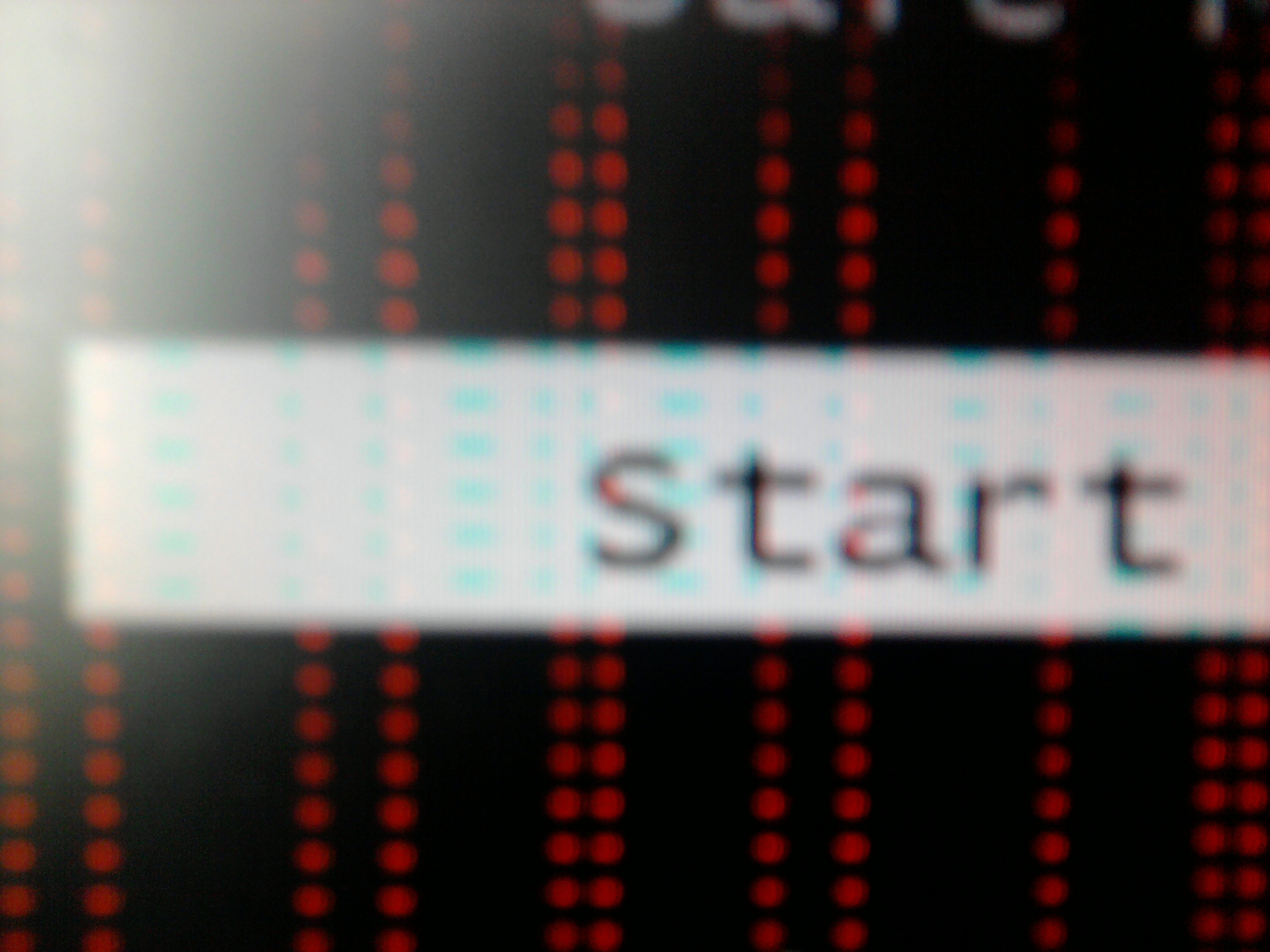

Ik heb nog eens opgestart in veilige modus en ik kan me aanmelden enzo maar de strepen blijven. Betekend dit dat er schade is?

Als die rode lijntjes blijven is je grafische kaart inderdaad kapot.
Je kan deze nog proberen te herstellen door de koeling van de GPU te halen en met een hittepistool eerst de onderkant en dan de bovenkant van de grafische kaart te verwarmen, als je hierin geïnteresseerd bent kan je hier bij hardware mijn tip lezen om moederborden (tijdelijk) te herstellen, dit werkt ook voor grafische kaarten.
Als je geen hittepistool hebt kan je altijd proberen met een klein gasbrandertje in cirkelvormige bewegingen over de chip te gaan, dit wil soms ook nog wel eens helpen.
Voor meer info: youtube -> GPU reflow.
Je doet dit dan wel op eigen risico want ik weet zelf ook niet of dit werkt, maar je grafische kaart is toch al defect dus veel kan je er al niet meer aan misdoen.
