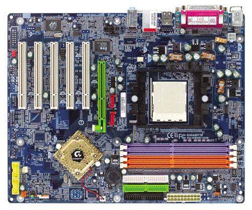

ik heb de pc opgestart heb zo wat opgeschreven wat ik zie.
1. gforce fx5200 bios
version 4.34.20.23.aa
copyright © 1996-2003 nvidia corp.
128.0 mb ram
2.award modular bios v6.00pg, an energy star ally copyright © 1984-2005 award software,inc.
ga-k8nsc-939 f8
processor:amd athlon 64 processor 3500+
<cpuid:00020ff2>
memory testing:1572864k ok
memory info: single channel,64-bit
cpu clock frequency: 200mhz
ide channel 0 master: st340014a 3.06
0 slave : none
ide channel 1 master: _nec dvd_rw nd-2510a 2.15
1 slave : none
ide channel 2 master: s_ata1-none
ide channel 3 master: s_ata2-none
cpu id : off2
cpu clock : 2200mhz
base memory: 640k
extended memory: 1535m
l1 cache size: 128k
l2 cache size: 512k
diskette drive a: 1.44m 3.5
pri master disk: lba , ata 100, 40020mb
sec master disk: dvd-rw,ata 33
display type: ega/vga
serial port(s): 3f8 2f8
parallel port(s): 378
ddr dimm at slot: 1 1 3 3
ide channel 0 master disk hdd s.m.a.r.t. capability....disable
windows is loading files:ok
start op:ok
nu instaleren: ok
volledige code ingetypt: ok
licensie: ok
aangepaste instalatie geklikt: ok
schijf 0 partiie 1: totaal groote: 37.3gb beschikbaar 37.2 gb primair (deze heb ik gebruikt om te instaleren)
schijf 0 niet toegewezen ruimte 10.0 mb
krijg een ander scherm
kopieren bestanden : ok
bestanden uitpakken: 6% dan blijft hij hangen en valt uit, zwart scherm cd-rom blijft draaien.
2 de poging komt er plotseling een boot manager.
windows has encountered a problom communicating with a device connected to your pc.
tis error can be caused by unplugging a remable storage device such as an external usb drive enz.......
status: 0xc00000e9
info:an unexpeded i/o error has occurred.
