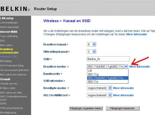

I don't know that router, but with that error it is likely your multicast rate is set to high. Its likely set at 5.5 mbps or something. Try going into your advanced preformance options of the router and setting it to 2 mbps.
Aanpassing in je router instelling nodig zodat de DS de bitrate aankan van ontvangst / verzenden.
Open je router instellingen (even zoeken in config scherm), weet dit niet precies en zoek naar Tx rate.
Verander dat naar 2Mbits.
Etc...

Mja super die optie staat er natuurlijk weer net niet bij :s
