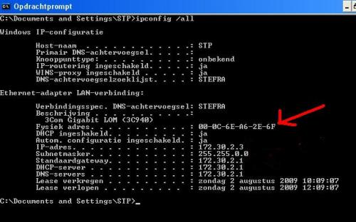

Heel waarschijnlijk moet je mac adres van de nieuwe pc toevoegen aan de router.
Ga naar start
Typ in uitvoeren of zoekopdracht bij vista of windows dit: cmd
Bij vista met de rechtermuisknop op cmd en dan run as administrator klikken.
Typ nu achter > dit: ipconfig /all
Bij fysieke adres bij draadloos moet je de mac adres opschrijven zoals 00 0c 77 66 l0 12
Ga nu naar de router en bij wireless ofwel geavanceerd / wireless kan je ergens mac adres toevoegen
