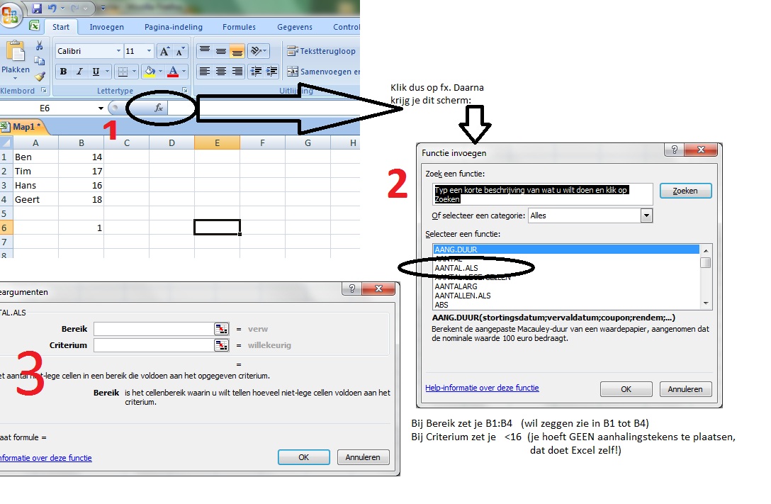

Om nu te weten te komen hoeveel mensen jonger zijn dan 16 jaar kan je inderdaad de functie AANTAL.ALS gebruiken. Je hebt wel een klein foutje gemaakt. De tweede voorwaarde , namelijk <16, moet tussen aanhalingstekens staan (dus zo: "<16"). De functie wordt dan =AANTAL.ALS(B1:B4;"<16").
Om deze fout in het vervolg niet meer te maken, kan je best via de wizard werken. Druk namelijk op fx. Kies bij "Selecteer een categorie" : Alles en zoek daar naar AANTAL.ALS. Dan krijg je een venster waar je dan waarden moet intikken en excel zet bij de tweede voorwaarde automatisch aanhalingstekens als je die vergeet. Als je het direct vanuit de losse hand doet, krijg je dus gemakkelijk fouten!
Ik heb een afbeelding gemaakt ter verduidelijking:
aangepast door Kurtt
