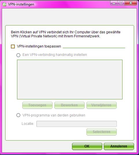

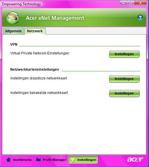

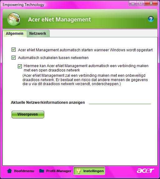

Veel instellingen kan ik eigelijk ook niet vinden...
Deze eerste, maar die lijken me niet van toepassing...
De derde foto zijn de eerste instellingen van de tweede foto.
De andere twee geven eerder gegevens...
