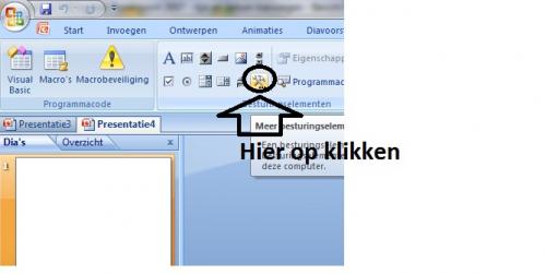

3. Ga nu naar het tabblad Ontwikkelaars in Powerpoint. (laatste tabblad in het powerpoint beeld)

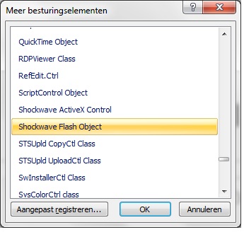

4. In het midden zie je een heleboel icoontjes. Ook zo'n icoontje in de vorm van een gereedschap (hamer). Juist voor de knop "Programmacode weergeven". Druk op dat icoontje met het hamertje (dus dat icoontje met een hamer en waar 3 puntjes opstaan).
Kies uit de lijst dat je nu krijgt voor "Shockwave Flash object". Druk dan op OK.

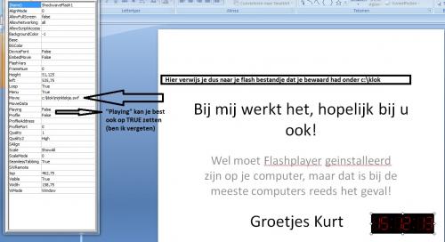

6. Rechtsklik op de rechthoek (met het grote kruis in). Kies Eigenschappen.
Bij Movie zet je c:\klok\mijnklokje.swf
Playing moet op "True" staan.
Voila, je hebt nu een link gemaakt naar je flash klokje dat in c:\klok staat. Hou er rekening mee dat je dus exact moet aangeven waar het klokje staat. Dus als je een map c:\klokjes maakt, moet je dus ook c:\klokjes\mijnklokje.swf maken of als je het flash bestand anders noemt, moet je daar de exacte naam zetten.
