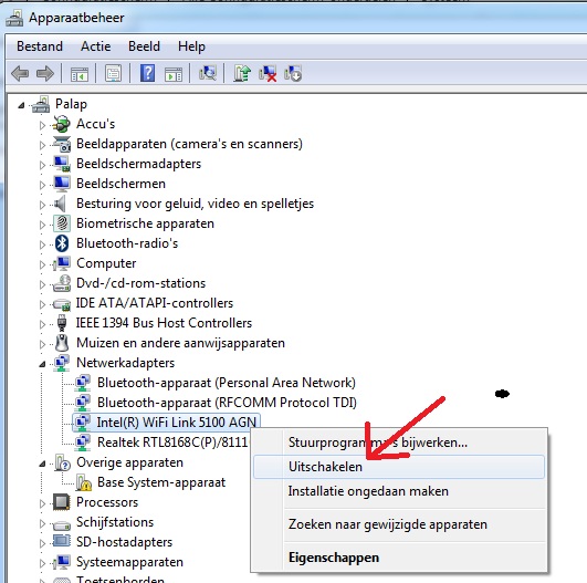

Ga naar apparaatbeheer en schakel de ethernet adapter uit (niet verwijderen maar enkel uitschakelen)

Als het uw bedoeling van Kweezie Wabbit is dan moet je zoals tekening doen om uit te schakelen.
