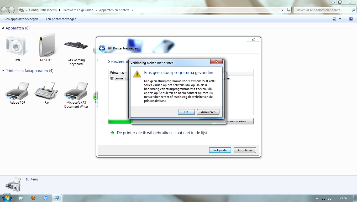

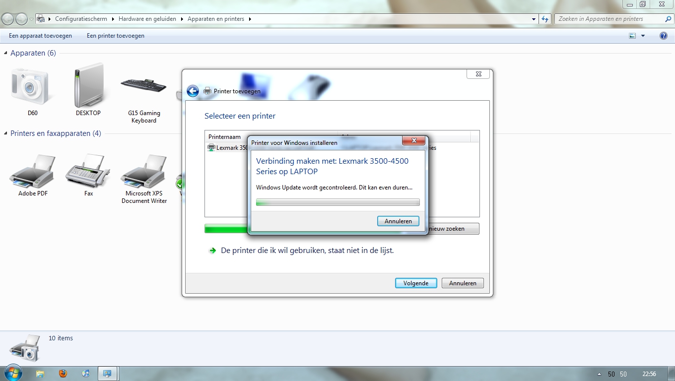

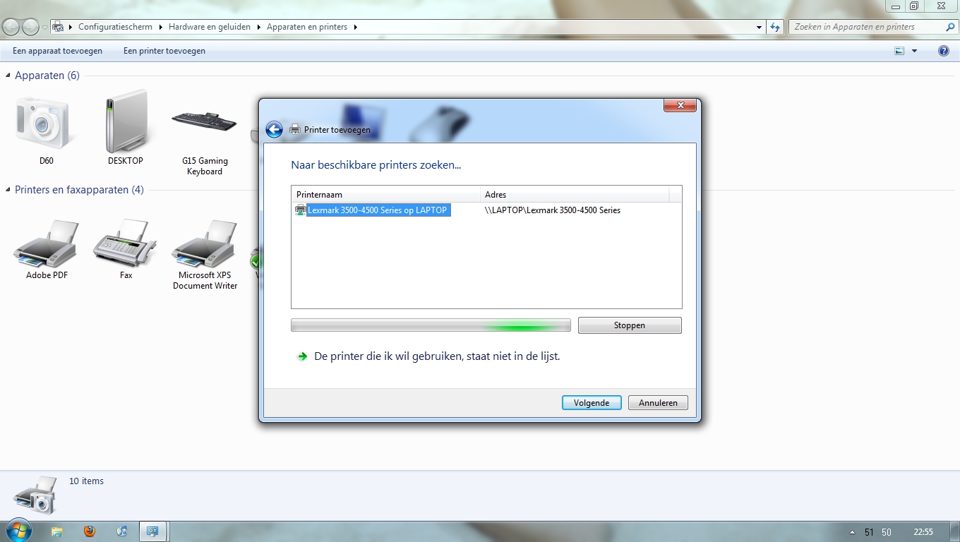

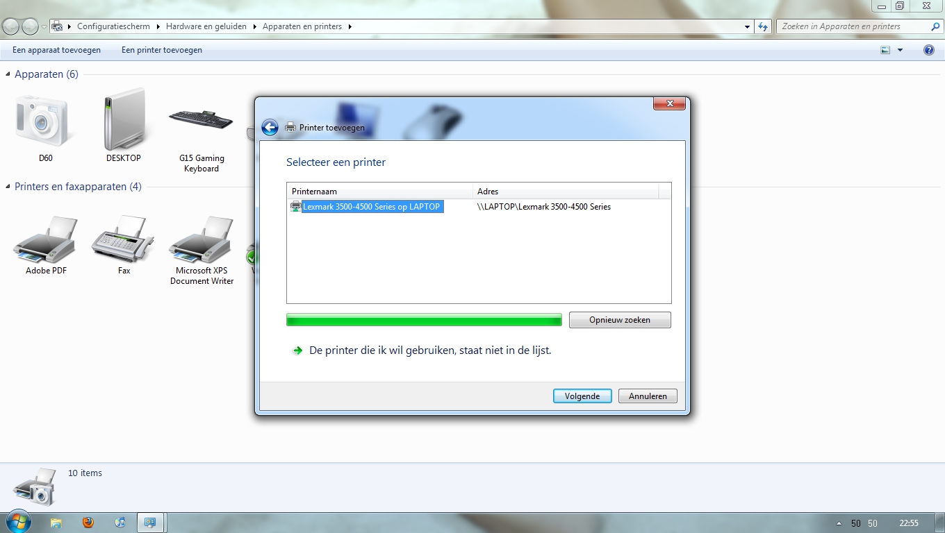

Nu, als kies voor 'printer toevoegen krijg ik' :
Vervolgens :
Waarna :
En tot slot :
Bij de laatste stap heb ik nog geen enkel bestand gevonden dat ie leuk vind. Ik heb zelfs drivers uitgepakt en zo geprobeerd, maar niks ...
