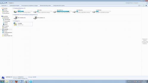

Kan je een schermafbeelding maken van je schijfbeheer en deze aan een volgend bericht toevoegen?
Dan kunnen wij zien hoe je harde schijf is ingedeeld.
Kan je ook het juiste modelnummer van de pc opgeven zodat we kunnen zoeken naar een handleiding.

De afbeelding is niet te lezen.
Je kan ze ook gewoon als bijlage aan een bericht toevoegen.
Dat vond ik ook toen ik het bericht gepost had en daarom had ik enkele minuutjes later via imageshack, de afbeelding daar geupload en de link erbij gestoken maar ik heb het niet als edit gezet.
De link is dus deze waar je de foto normaal groter kan zien http://img52.imageshack.us/img52/4210/screenshotlaptop.png
Ja dat is idd zo en die recovery manager kan ik nergens downloaden of vinden, dus als ik deze heb zou het normaal moeten lukken.
Op de E schijf staat er gewoon een map met de naam recovery en in die map staat niks zichtbaars (verborgen mappen weergeven staat wel aan)
Voor de H schijf net hetzelfde, niks zichtbaars in.
De F schijf bestaat uit 3 mappen met daarin wat bestanden die niet te openen zijn zonder speciaal programma.
Foto van de F schijf: http://img101.imageshack.us/img101/4343/fschijf.png
