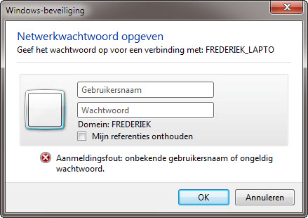

Ik wil een netwerkje maken tussen 2 windows 7 pc's. Ik probeerde dit met de nieuwe functie "thuisgroep". Ik probeer verbinding te maken tussen een vaste pc en een laptop. Telkens ik op de andere PC wil geraken, krijg ik de vraag om het netwerkwachtwoord op te geven
Ik moet blijkbaar een gebruikersnaam en wachtwoord opgeven, maar dat heb ik niet naar mijn weten. Het gaat op beide computers om een gebruiker zonder wachtwoord. De werkgroepnaam op beide computers is hetzelfde, ook het wachtwoord van die thuisgroep is hetzelfde ingesteld.
Ik heb de thuisgroep al een aantal keer opnieuw aangemaakt en heb ook al gewerkt met gedeelde mappen zonder thuisgroep, maar helaas telkens met hetzelfde resultaat.

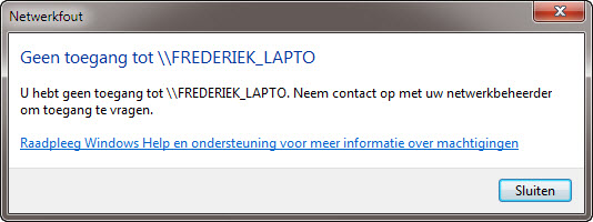

Bij connectie van laptop naar PC krijg ik dezelfde vraag als in mijn eerste berichtje (namelijk het opgeven van het wachtwoord). Bij de connectie van PC naar laptop krijg ik momenteel een ander venster:

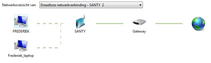

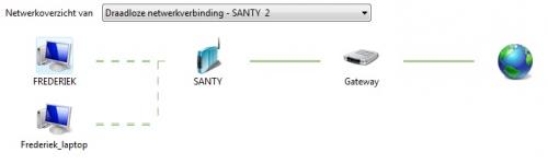

Wanneer ik het volledig overzicht bij de verbindingen opvraag krijg ik volgend venster:
