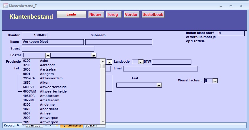

Een voorbeeld:
Als er een wijziging gebeurd maakt de veld leeg en ga naar wijizgingform
De gebeurtenis zet ik in bij niet in lijst

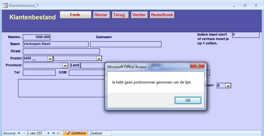

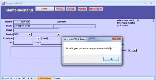

Code
Private Sub Postnummer_NotInList(NewData As String, Response As Integer)
MsgBox " Je hebt geen postnummer genomen van de lijst. "
'Met deze onderstaande gegevens voorkomt je dat access zelf een bericht geeft
Response = acDataErrContinue
Postnummer = " "
DoCmd.OpenForm "Gemeente_F", , , , , acDialog, "acNewRec" ' Formulier Gemeente_F openen.
End Sub

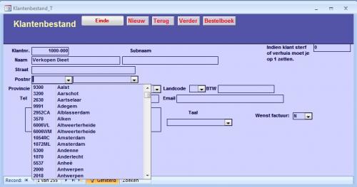

[ATTACH]6250[/ATTACH]
Daar vult je dat veld.

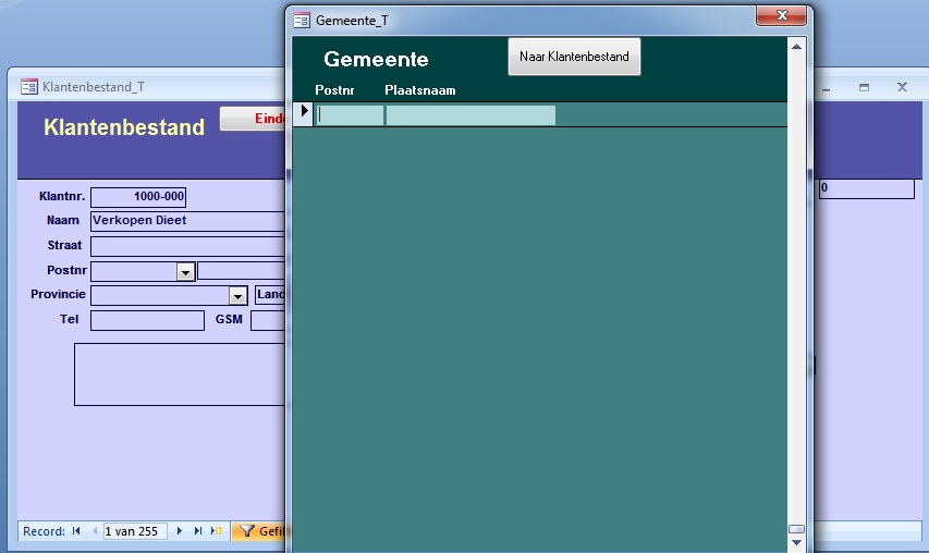

[ATTACH]6251[/ATTACH]
Dan zet je in de wijzigingform een knopje Terug
In eigenschappen van knopje gebeurtenis bij klikken

[ATTACH]6252[/ATTACH]
