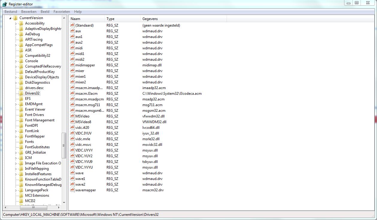

Er staat inderdaad veel te wijnig in die map.
Zie bijlage voor een vb. van wat er zoal zou moeten staan,onderaan zie je dan die wavemapper staan.
Voer dus zeker uit wat stegisoft voorstelt en ga dan nog eens kijken in het register of er iets veranderd is.
